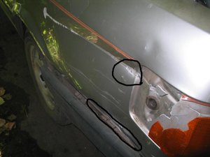

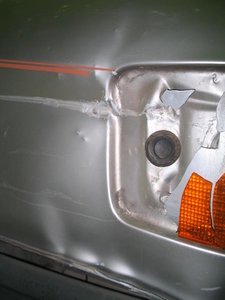

    Краскопульт, вот фотки..

    Неприятно, но не криминально.
    Первым делом снимай обшивку в багажнике.Снимай останки фонаря.Для последующих работ, нужен новый фонарь!!!
    Твоя основная задача, вытащить ребра жесткости.Это ребро возле бампера и ребро на котором наклеена оранжевая полоска.В последствии от них ты будешь отталкиваться при шпатлевке и выравнивании поверхности.
    Для этой работы тебе понадобиться молотки среднего и маленького размеров, а также чтото плостое и металлическое (старая рессора).В случае чего ,хотя бы деревяшка.
    "Рессору" прикладываешь снаружи на то место где выстукиваешь и изнутри молоточком. молоточком.Переодически прикладываешь фонарь.
    ПОМНИ!!! Лучше не большая вмятинка ,чем ненбольшая шишечка.
