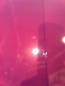

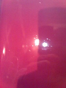

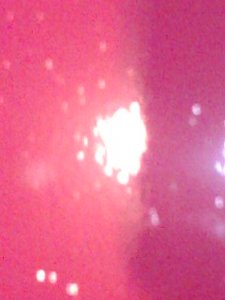

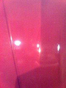

  13. MAD_BIGFOOT
    MAD_BIGFOOT Bad e-mail
    4 май 2006
    525
    100\44, 2.3, 90
    Ответ: Рихтовка и покраска
    Ох... не знаю даже...
    Вчера красил только крыло (ну и пол гаража для проб)...
    Краска там давно стоит, а темпиратура ночами ниже нуля... это могло её испортить?
    Краска Боди.. в магазине говорили, что никто не жаловался...
    Шагра меньше...но она опять по всей детали...
    Вот фотки. качество не ахти... маленькая пикча-это цифровое увеличение.
    З.Ы. растворитель использовал нормал, есть ещё литр фаст'а...
  14. краскопульт
    краскопульт Завсегдатай
    14 июн 2006
    705
    Мерседес 190е 2.0 86г. Ауди 100/45 2.3Е 92г
    Блин!!! Покажи деталь общим планом.
  15. MAD_BIGFOOT
    4 май 2006
    525
    100\44, 2.3, 90
    Всё, что есть... старался сфоткать шагрень, ане крыло целиком...
    А по этим фоткам можно что-нить сказать?
  16. MAD_BIGFOOT
    4 май 2006
    525
    100\44, 2.3, 90
    Да, и что по поводу краски... испортилась?

  18. краскопульт
    14 июн 2006
    705
    Дружище, я живу в Москве!!!:hi:
  19. краскопульт
    14 июн 2006
    705
    Ну если тебе книгу в сантиметре от глаз сунут, ты что то увидишу?:shock:
    Я не могу разобрать.Попробуй сделать фото по больше.:hi:
