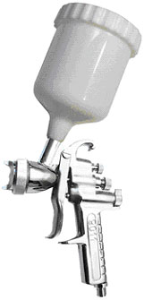

    2. Краскопульт Астуромэк 9011
    При выборе краскопульта стоит обращать внимание на потре***емое им давление и расход воздуха литр\минута.
    При этом так же стоит учитывать, что производительность компрессора на выходе в лучшем случае равна 75% от того, что заявленно на входе!
    Я остановил свой выбор на продукции фирмы Астуромэк - тот же самый Валмэк. По соотношению цены\качества мне больше всего понравился вариант Астуромэк 9011.
    По сравнению с больее дешёвыми и совсем дешёвыми вариантами модели этой линейки имеют следующие отличия:
    1.материал, из которого изгоавливается сам пистолет и его элементы.
    Корпус: Полированный, химически никелированный алюминий.
    Продуктопроводы: нержавеющая сталь
    Игла, сопло, пружины нержавеющая сталь
    2.Регулировки, как и всех более-менее профессиональных: Воздух - краска - факел (3 крутилки).
    3. Держал в руке разные, но этот мне показался более сбалансированным.
    К сожалению, в действии могу сравнить только с дешёвым фитовким пультом - небо и земля! Аусторомэк, который достаточно тяжелее, на деле оказывается более удобным и лёгким в обращении.
    4. Дешёвые пулики (примерно до 2 тысяч) имеют 2 воздушных канала, причём несимметрично относительно друг друга, тут же их 24 и располагаются они симметрично.
    5. Удобно поварачивать факел - можно без проблем его перевернуть и закрепить в нужном положении. на дешёвом пулике это проблема.
    6. ну, конечно же, нет никакого люфта деталей! Всё чётко и аккуратно сделано!
    7. Имеются сменные сопла (набор включает прокладки и иглы), которые продаются отдельно.
    Это не так важно, если Вам нужен пульт для разовой покраски или просто не частой работы с одими и теми же веществами. Но сдругой стороны - это дополнительный показатель качества и принадележности к профессиональному оборудованию, а для покраски машины нужно именно такое-в этом я убедился на собственном опыте!
    К тому, же сопла есть от 1 до 3 мм (а именно 1,0-1,3-1,5-1,7-1,9-2,2-2,5-3,0), Что позволяет расширить возможности пистолета![​IMG]
    Что касается требований 9011, то они таковы:
    Рабочее давление 2,5-3 бар
    Расход воздуха 180-260 л\мин
    Что очень экономично и как нельзя лучше подходит для работы с моим компрессором.
    Краскопульт продаётся в наборе:​
    • пластиковый кейс (что очень радует)​
    • непосредственно краскопульт с дюзой по выбору (в моём случае 1,3)​
    • Бачок для краски (нейлоновый ёмкостью 680 мл или алюминиевый ёмкостью 0,5 (я выбрал первый))​
    • 3 нейлоновых фильтра, вставляемых в бачок​
    • Ключ, похожий на велосипедный​
    • смазка​
    • ремкомплект: набор тефлоновых самоуплотныющихся прокладок, резиновые прокладки и набор пружинок​
    • Щёточка-ёршик для чистки пульта​
    [​IMG][​IMG]
