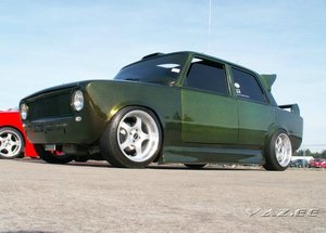

    А что это за краска похожа на хамелеон только мало цветов перелива.
