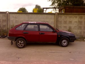

    Вот фотка, где видно проблему порогов и часть работы, что уже сделал.
    фоткал на телефон, поэтому не очень чётко

    Молодец!!!
    Чтото у тебя храмает зазор передней правой двери по отношению к задней.
    Надо лечить.Несолидно.:umnik:
    Пороги сфоткай поближе.
