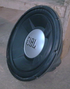

    Если позволите, немного о сабвуфере. Я в свое время делал достаточно много и разных, больше всего мне нравились и нравятся закрытые ящики - ЗЯ. Они не такие громкие как фазики или бандпассы, зато более панчовые (басс резче, не размытый и более быстрый). Конечно многое зависит и от самой головы, но нравятся мне ЗЯ и все тут! Короче, принес мне мой родственник от какого-то друга голову, 15-ти дюймовый JBL. Головка дешевая и по деньгам и по виду. Не хотел я, но уговорил он меня, да и не бесплатно. :)

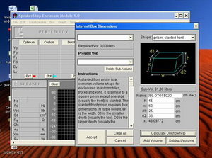

    Вобщем имеем сие изделие, параметры прилагаются, а еще лучше пробить через журнал Автозвук. Если такая голова у них тестилась, то там параметры Тиля-Смолла даны точнее, да и рекомендованное профессионалами оформление и объемы можно подсмотреть. Затем берем программу JBL Speaker Shop и получаем размеры ящика (тут можно выбирать форму, изменять ту или иную сторону, а программа исходя из заданного объема считает остальные размеры). Еще надо учитывать, что корзина динамика так же имеет объем - обычно литра три и ее надо приплюсовывать к получившемуся при расчетах. Если саб маленького объема,то имеет смысл набить его синтепоном (концентрация так же играет роль), это позволяет виртуально увеличить объем. Если ящик большой, то нужды в наполнителе нет.

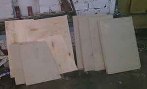

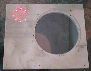

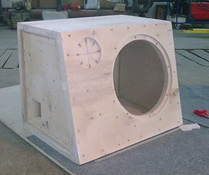

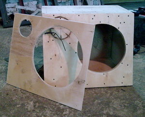

    Так, посчитали, разметили и напилили заготовок. Здесь правило одно - чем толще и прочнее стенки тем лучше. Поэтому можно и нужно использовать двойные стенки. Те "готовые" коробки, продающиеся на рынках под стандартный объем "примерно 25 литров" и с толщиной стенки 15 мм - петушня. Возьмите и постучите по нему - он звонкий, как мамина кастрюля.

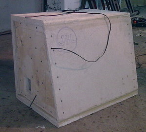

    По продвинутой технологии (это наверное даже теория) сабостроительства, круто когда стенка состоит из разных материалов (например разных пород древесины), потому что у них различная собственная частота резонанса. На фото видно, что у меня 12 мм фанера и 15 мм ДСП. Но это не от крутости, а просто от того, что у меня была ДСП и я не знал куда ее деть! :lol: Еще одним пожеланием заказчика: "сделать какую-нибудь интересную фенечку", то есть нужен был цыганский тюнинг. Я раньше на задних стенках делал объемные буквы и обтягивал единым куском, на этот раз слепил подсвеченную нишу. Ну а на нормальное ее "наполнение" меня уже не хватило и я залепил корявые буквы. :D Правда было оговорено, что эта фигня временная :umnik:

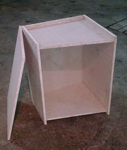

    Процесс сборки так же сложностью не отличается. Аккуратно прикладываем и прикручиваем часто длинными саморезами. Между стенками и на стыках кладем жидкие гвозди. Здорово, если готовое изделие перед обтяжкой пролачить, тогда саб получится на века, но кому он так надолго нужен :laugh:
    Это "гроб" итак получился ОЧЕНЬ увесистым (вы посмотрите на размеры!) и я думаю, без проблем выдержал бы дессантирование со второго этажа :lol:

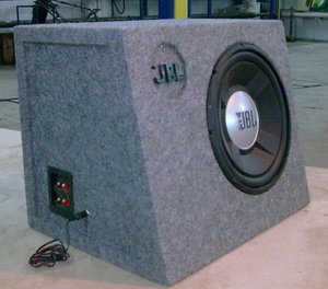

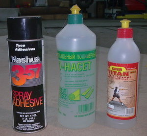

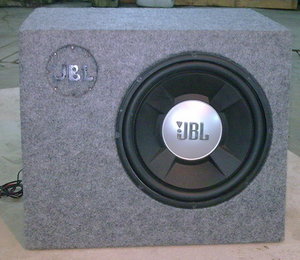

    Затем обтяжка. Форма простая, карпет тянется хорошо, поэтому работа скорее доставляет удовольствие. НО! Если погнаться за дешевизной и использовать клей типа Титан, все удовольствие мигом улетучивается! Представьте: выдавить, разгладить шпателем, подождать, наложить. А он еще и схватывается не сразу, начинаешь тянуть - уползает. Короче, после таких тренировок выбор очевиден в пользу специального клея в аэрозольных балончиках. Лучше того, что на фото я не встречал. Правда раньше в Рязани такого типа клей купить в специализированных магазинах было нельзя. Его почему то даже ЭЛЕКС Автозвук не возил. Сейчас видел подобное в Автопримере в Канищево. Подытоживая: специальный клей это качество и быстрота работы, в итоге хороший результат и настроение :thumbup:.
    В общем начал я этот саб без эмоций (голова не понравилась)и закончил также (иначе бы "добил" тему с подсветкой ниши), но отработал деньги на все 100% (к качеству исполнения придраться сложно).
