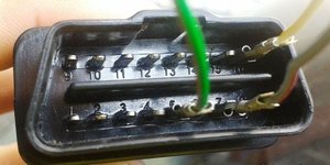

    вот так можно без переходника подключиться...
    на кабеле Учавствуют всего три ноги : плюс, минус, и к-линия по которой идет обмен информацией!
    16 пин +
    5 пин -
    7 пин к-линия
    в машине разъем выглядит так, ориентируйся по форме разъема(отмечено красным)
    что бы не перепутать(перепутаешь, кабель сгорит).

    Горит не кабель горит микросхема, стоимостью рублей 30(может меньше могу ошибиться) в Рязани они есть в радиодеталях возле мясокомбината, в радиопроф другие немного по габаритам в 2 раза крупнее!!!
    Поверял два раза )))
    Саня не даст соврать, один раз его шнурок подпалил )))
