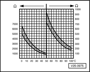

    ДТОЖ проверял ? где то есть таблица сопротивление датчика - температура двигателя

    Нет, Юр, не типично. Для плаванья оборотов он должен очень быстро изменять свое сопротивление. Я такого еще не встречал. Хотя, может я еще слишком мало видел....
    В ELSA есть! :nod:

    проверить стоит, по крайней мере на расход он может влиять сильно, а отсюда и холостые повышенные
