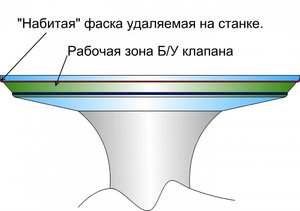

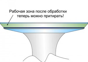

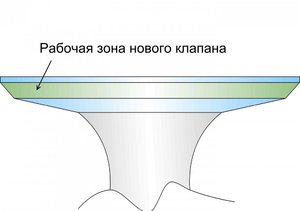

    Не поверишь, но я сейчас притираю на деточке башку потихонечку, 1 цилиндр в неделю, так как она не в Рязани. Просто опускаю клапан, слегка прижимаю (пальцем руки) и он все держит! Причем более суток! Ничего не протекает(впускные/выпускные каналы сухие), керосин просто испаряется и при этом нет зеркала в пятне контакта, просто матовая поверхность без полосок и черточек. Клапана выбираются с диаметром штока 8мм (то есть без износа), вставляются новые направляющие нулевого ремонта (тоесть тоже 8мм), ничего не растачиваю если нет износа седла (как правило на этих двигателях его не бывает). Если клапан не притирается, при этом шток 100% не гнутый, то значит рабочая кромка клапана имеет износ в виде продавливания. Ногтем можно на ощупь его идентифицировать. В такой ситуации я поступаю следующим образом: Зажимаю клапан в нормальную дрель (без биения патрона с реверсом и высокими оборотами). Включаю наждачный станок с мелким зерном и ровным диском и включаю дрель так, чтобы патрон вращался в противоположном направлении вращению диска станка. Затем просто в таком высокооборотном режиме снимаю выпирающую кромку клапана, которая мешает притирке. (Рисунок набросал во вложении) По хорошему эту процедуру проводят на прецизионных токарных станках, но за неимением последнего я делаю так. В результате у меня 100%-ная притираемость получилась.

    Это та фирма, про которую ты рассказывал, что новые клапана оборвало? Лучше оригинала нет ничего, восстановление одного клапана занимает 5 минут + бесплатно + он на половину уже притертый (если местами не перепутать, то есть каждому клапану - свое седло)! Естественно, если выработка существенная (в том числе самого штока), спору нет, покупать новый.
    Я просто говорю о том, что иногда возникает трудность с притиркой старых, при этом шток нормальный вот и рассказал откуда она и как с ней бороться.
