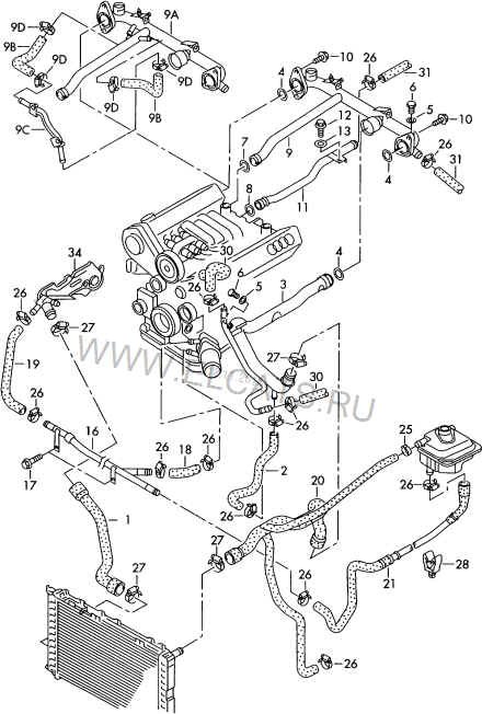

    Народ, у меня ввалил железный патрубок системы охлаждения. За левой головой где вкручены какие-то датчики (наверное температуры жидкости и еще какой-то снизу) Подозрение, что лопнула трубка. При открывании расширительного бачка фигачит антифриз толстой струей.
    Вопрос: Если лопнул/прогнил патрубок, он меняется? Или там только резать - варить? Готовлюсь к худшему, но надеюсь, что просто косяк в отвентившимся датчике. Еще детально не рассмотривал, но уже паниковать хочется.
    На ощупь датчики вкручены нормально. Пальцами не вывернуть.

    В смысле из бачка на горячую, или из патрубка на холодную?

    На холодную, при открывании бачка фигачит из этого патрубка. Т.е. под собственным весом вытекает антифриз. Походу там образовалось открытое отверстие на патрубке.
    Меня больше беспокоит меняется ли эта металлическая труба или надо будет кусок вырезать, искать нормальный отрезок с группой датчиков и соединять отрезанные части куском резинового патрубка с кучей хомутов... Не хотелось бы с болгаркой колхозить систему охлаждения V-образника.

    Поищи по оригинальным каталогам, мне кажется что меняется. Там все по идее меняется.

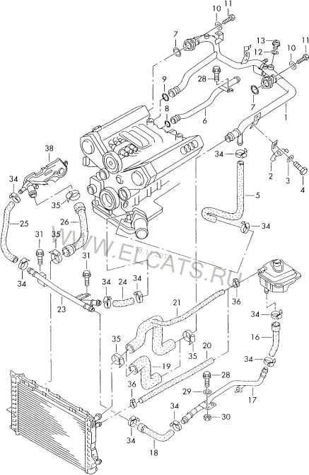

    как я понял там такие варианты системы охлаждения:
    или

    Похоже на первый вариант, номер 1 трубка. Ввалило с нижней стороны, где датчик 13. В потемках не сильно то рассмотришь. Сегодня нырну под капот, посмотрю.
    По крайней мере на обоих схемах все съемное.

    Мдаа.. 078 121 071 BF Патрубок системы охлаждения магистральный, на экзисте эта штука 4800р стоит) Возможно там балгаркой и резиновой муфтой обойтись можно:)..
