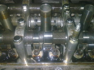

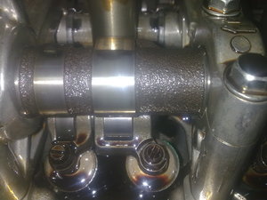

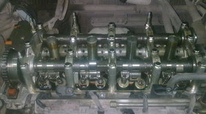

    Вот, 47000 км на Castrol SLX LL III 5W30. Вскрыл с целью регулировки клапанов. Впускные подтянул, а выпускные были в норме.

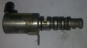

    А вот проблемное место: уплотнительное кольцо клапана VTEC. Неслабо так текло при высоких оборотах.... Кстати, при визуальном осмотре, никто не смог угадать стоимоть кольца. :D :D
