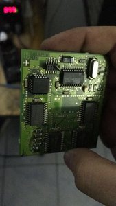

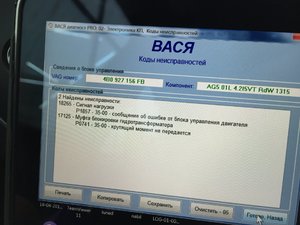

    Машина RS6 2004 года. На блоке управления двигателем есть наклейка ABT Motorsport. По компу выдает ошибка от блока управления двигателя. Да и чип уже очень старый. Его как-то можно убрать?

    Этот чип с 2004 года. И скорее всего уже не работает. И сам чип ABT уже очень старый. Я хочу вернуть в сток и прошить от AGP motorsport. Кстати ошибка гидротрансформатора вышла после быстрой езды. До этого ее не было.

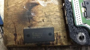

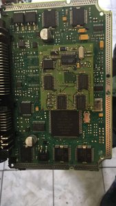

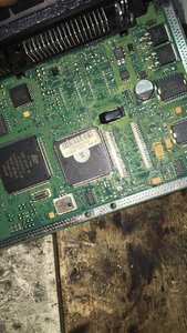

    Снял чип ABT, теперь не получается записать стоковую прошивку. Походу защита стоит на блоке ABT. Буду заказывать новый блок.

    Ваш блок можно через obd2 прошить стоковыми исходником .... вне зависимости защиты. Например кесом

    Читать не нужно . Нужно записать исходник стоковой прошивки

    Я сам не разбираюсь, тот парень говорит что, записать стоковую прошивку не получатся, якобы блок не отвечает, как-бы умер.

    Если он как бы умер то как бы и машина не заводилась.

    Блок открутить и писать с ноута прямо в него.

    Коли крутящий момент гидротрансом не передаётся , значит как минимум там блокировка отвалилась и его надо отдать в мастерскую там его починят... но это только со снятием агрегата , одного или другого , или же обоих разом...
