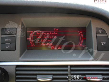

    Скажите пожалуйста у меня на А6 С6 04года, какой у меня MMI, можно ли его обновить до русского
    В бардачке СД-чейнджер на 6 дисков и СД-проигрыватель на 1 диск, имеется bluetooth
    на фото дисплей как у меня

    А8 D3
    Не получится
