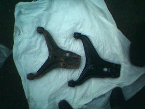

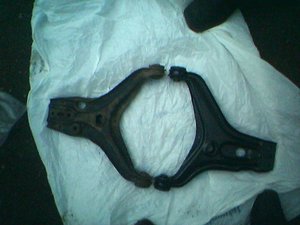

    -вообщем съездил - посмотрел: в4 рычаг не встанет на в3 подрамник , т.к. он шире где то на 1,5 см. :-( Тему считаю закрытой. По возможности поменяю свою трахому на 100 (45) или в край в4.

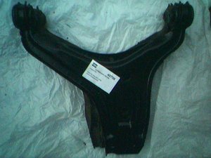

    Вообщем посетив разборку и убедившись что Б4 рычаг отличается от Б3, почти разочаровался в «vag» и его попытках унифицировать свои детали. Вадимыч тут утверждал что у него подрамник от Б2, и это не давало мне покоя, ко всему прочему лично видел В3 с передней В4 подвеской Помучавшись пару ночей с мыслями о том что на Ауди заводе не полные долба*бы (ну кто захочет в корне менять что то в подвеске если в ближайшем будущем грядут перемены, как я подозреваю – посадочные места подрамника на А80 неизменны до конца выпуска модели), не выдержал и пошел заказал на б3 – рычаг от б4! (несемметричный) – брал самый дешЁвый за 1280 р. (качеством доволен). «VAG» оправдал мои ожидания, а в разборе в очередной раз разочаровался! В3 РЫЧАГ ПОЛНОСТЬЮ ВЗАИМОЗАМЕНЯЕМ В4 РЫЧАГОМ. Естественно шаровый меняется на более надЁжный, но к стойке стабилизатора придЁтся «приложить руку». Факт на лицо В4 рычаг выпирает вперЁд где то на 2 см, это даЁт возможность без проблем установит резину размером 195*65 R15 , при том как заводом рекомендовано 195*60 R15. Теперь при торможении колЁса с такой резиной не будут цеплять за арки!. ВсЁ гармонично! Все фотки до и после замены рычага выложу позже.

    да 19 мм. http://www.elcats.ru/fullinfo.asp?flag=2172&c=&pid=794512F2
    вот достал инфу ! Со стбилизатором можно не гемороится. Встанет как родной один в один! толщина по каталогу 22 мм №893411309C*.
    Кстати на рисунке все хорошо видно. Полуось не должна мешать так как шаровый с небольшим загибом назад.
