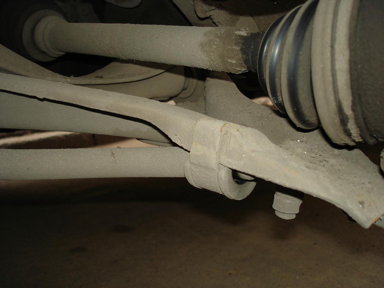

    Итак для замены б3 рычагов на б4 понадобится (ещё раз напомню - это делается для того чтобы колесо вышло вперед по направлению движения, это позволит решить проблему уезженности машины, изменится кастер (продольный наклон стойки); летом можно будет поставить колеса р15 195*65, зимой стандартные и снег в арках не будет так сильно забиваться за колесо) :
    1 Собственно рычаги 895407147A*
    http://www.elcats.ru/fullinfo.asp?flag=2172&c=&pid=6115528C
    2 Шаровые 8A0407365*
    http://www.elcats.ru/fullinfo.asp?flag=2172&c=&pid=6C4832C8
    может быть понадобится
    3 стабилизатор Б4 (893411309G*) или от Б3 (811411309A* ) без гура (крепится жестко к рычагу ) http://www.audi-club.ru/forum/attachment.php?attachmentid=67691
    4 стойки стабилизатора 8A0407465* (если стабилизатор б4)
    http://www.elcats.ru/fullinfo.asp?flag=2172&c=&pid=7AA832C8
    5 стакан аммортизатора (если стабилизатор б4), или легкая модернизация б3 стакана - выше описывалось.
    т.е. если найти стабилизатор б3 без гура , то можно обойтись п.п.1-2.
    p.s. после модернизации передней подвески , я научу как сделать опорные подшипники практически вечными ( с фотками). Сейчас обкатываю модернизированные опоры от ваз2110. Высота опоры относительно оригинала не меняется. Пока Прошел 30000 км.. ,н а аудЁвых больше 10000 км не получалось.

    Кроме отверстия (дырки) в моем рычаге имеется ещё углубление под втулку стабилизатора , так что одним сверлением не обойтись.

    @По поводу
    http://www.exist.ru/images/fullimg....2C8&imid=357023
    У меня такой же но из пластика. Это нормально?
    http://img143.imageshack.us/img143/3605/52864835ef3.jpg@
    ТАКОГО НЕ МОЖЕТ БЫТЬ!. Ты мне тут не давно рассказывал про то что нельзя производить сварочные работы в подвеске. А можно устанавливать высоко нагруженные элементы из пластика.... думаю сварка покрепче будет!.

    Я поменял своё мнение, это ушко можно подварить :) Думаю проблем не возникнет.
