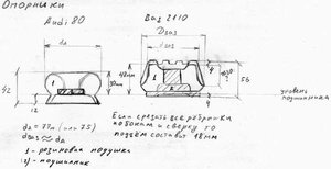

    Поставил Опорники от Таза 2110
    выбирал из того что есть ( в основном все Г..)
    остановил выбор на БМ(белмаг) 480р и За рулем 560р (кстати опорники абсолютно одинаковые , отличаются только металической обоймой,качество на мой взгляд достаточно высокое, главное смазка есть в подшипнике :D ,а то обычно забывают ее туда положить :rzunimagu :shock: )
    У резиновоой подушки опорника срезал все ребрышки по бокам (чтоб входила по диаметру) и сверху ребрышки (подьем от базового на 18мм) Для морального удовлетворения еще на наждачном круге зализал неровности :rock:
    если верхние не срезать то на 22мм подьем
    Если подъем меньше или без подьема делать то обтесывать по бокам как mcmark придется.
    Кстати обратил внимание, когда искал варианты, что опорник у Golf 4 почти такой же как и у Audi 80 отличия лиш в том что он разденльно от подушки идет а подушка выше и чуть чуть больше диаметром.
    у самого подшипника лучше срезать торчащую "трубу"
    Я срезать не стал так как все равно из за того что у меня подушка велика - мешать не будет

    стойка (патрон амортизатора, новая гайка колпачек на него) - стаканчик-отбойник-шайбочка- пружина-чашка-опорник-подушка.
    спец гайку выкидываем, вместо нее закручиваем сточенную по толщине обычную гайку(лучше с пластиковым стопором ;) ).
    сверху так как длинны резьбы из за подьема не хватает пришлось накрутить те надставки из штока амортизатора которые были раньше (подрезав их конечно по длинне как необходимо)
    на надставку крепим тарелочку и закручиваем гайку.
    Теперь это самое слабое место :mad: ,Хотя нагрузок тут нет, так что все безопасно, к тому же гайка с надставкой друг об друга контрятся
    Если подъем меньше 1.5 см или без изменений то надставка не нужна. но необходимо отрезать "трубу" на опорнике (как mcmark в отчете фоткал) и чуть чуть расширять резиновую подушку из нутри чтоб тарелочка свободно опускалась до гайки которой закручивается опорник.

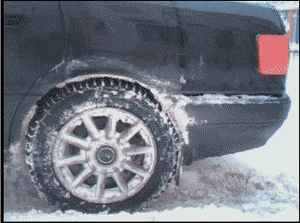

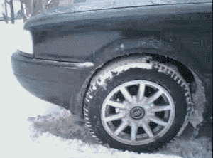

    а вот собственно из за чего все началось.
    Меня тут забанили что ли , немогу фотки выложить (мож замолвил бы кто словечко :dead: ) поэтому качаем c почты.
    Спереди 195*60 р15 зима,
    http://mail.zmail.ru/Session/1346219-7eQHPJlJRv61Mox0dQPL-kpjmlbw/WebFile/Capture.gif
    сзади 205*60 р15 лето (бедность проклятая :mad: )
    http://mail.zmail.ru/Session/1346219-7eQHPJlJRv61Mox0dQPL-kpjmlbw/WebFile/Capture2.gif .

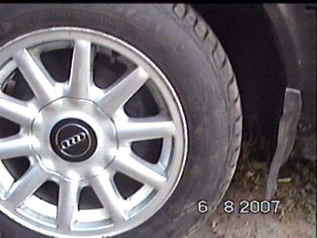

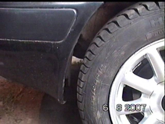

    фотки:
    после установки б4 крыльев на б3, рычаги б3
    здесь:
    лето:
    http://www.audi-club.ru/forum/attachment.php?attachmentid=67693
    после установки б4 крыльев на б3, рычаги б4
    здесь:
    лето:
    1- http://www.audi-club.ru/forum/attachment.php?attachmentid=79002
    2- http://www.audi-club.ru/forum/attachment.php?attachmentid=79003
    здесь:
    зима:
      20,4 КБ
      532
      20,4 КБ
      462

    сразу меняется вид в лучшую сторону!
    а про шаровые я почему спросил, просто у меня Б3 с неразборными стойками,стабилизатор с косточками.машина с гуром. я и запарился, какой диаметр под шаровые, нехочу колхозить разборные шаровые.
