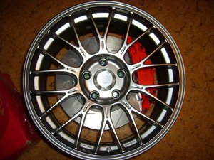

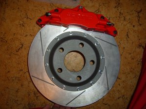

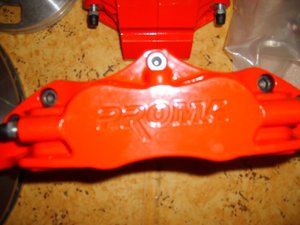

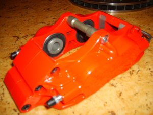

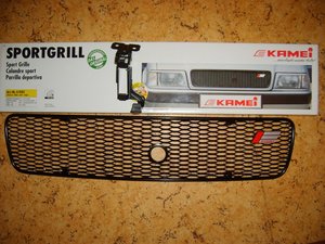

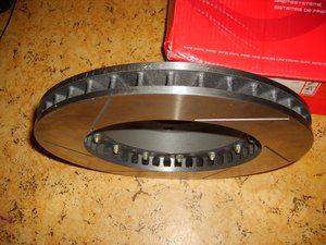

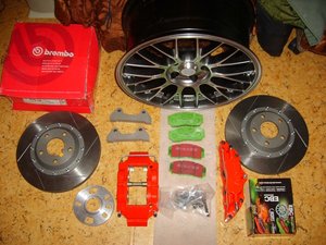

    Итак как и обещал выкладываю фотки ништяков, прикупленных для ведра но пока к нему не прикрученных:
    1. летние диски Enkei RPM2 8jx17 ЕТ35
    2. тормозной кит прома 316х27:
    - машинки прома четырехпоршневые 38мм поршень андоировка+порошок
    - ротора брембо+колокола прома (анодировка)
    - адаптеры прома алюминий + анодировка
    - колодки ЕВС Green stuff
    - винты и болты =)
    3. проставки прома 20мм 4 штуки (под раскатанные арки)
    4. наконец-то!!! решетка kamei + долгожданный замок капота =) (полгода без них ездил)

    Вкуснятина!
    Заказывал у разных поставщиков? Если есть контакты по тормозным железкам - скинь пожалуйста в приват.
