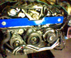

    Вот сделал линейку(цена вопроса:100 руб-полоска металла 740х80х5 + 1.5часа высверливания и выпиливания):)
    Уточню,ничего гнуть не надо,прямая пластина (только под насос ГУРа кусочек выпилил)
    Теперь можно хоть каждый день ремень снимать!:D
