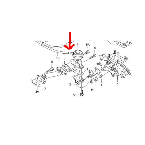

    1. вообще не пойму чего ей не хватает на запуск.. может механическое что?
    ты распиши подробно что и как она заводится сколько крутишь какие звуки как дымит и тп, и в темку запости
    http://www.audi-club.ru/forum/showthread.php?t=233179
    2. я думаю надо проверять:
    компрессию,
    форсунки распылители,
    свечи,
    угол зажигания.
    поменять фильтра - раз не менял после покупки.
    перед зимой поменять масло и менять потом каждые 8т. км.
    (или 7 не помню, кто то каждые 10 менять.. но дизель не бензин)
    глушится там где показанно стрелкой.
  5. Coddy
