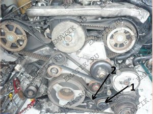

    Ребят всем привет. У меня разлетелся ролик 1 ( и как этот ролик правильно называется!). Могу ли я ездить без него и ремня 2.

    Re: Сервисы для Ауди в Уфе
    судя по всему, эт кондей. вероятно сможешь.
    Почему вероятно?! Снимаю ремешок остатки ролика и все, просто кондей не будет работать. А как куплю все обратно поставлю. Мысли правильные? Или я что то не так думаю?!
    если это кондей, то да) по картинке плохо видно, а живьём я ни одного такого мотора не видела)
    Да кондей! Уфа РУЛИТ!
    ролик INA 1250рэ
    lemf 1670
    Лучше поднатужиться и купить. 1- второй раз морду разбирать. 2- зимой кондер тоже надо пару раз включать, чтоб летом нормально работал.
    чёзамиф? на эске при отриц.температуре испарителя кондей не включался. и летом отлично работал.
    там ценнег другой :) и в наличии скорее всего будет феби. а это, ну сам понимаешь, ведёт к попадалову...
    Может и так, но я зимой в семью заезжаю и на пяток минут включаю кондей, хуже уж точно не будет, а маслицо по контуру и эл.магн.муфту лишний раз погонять
