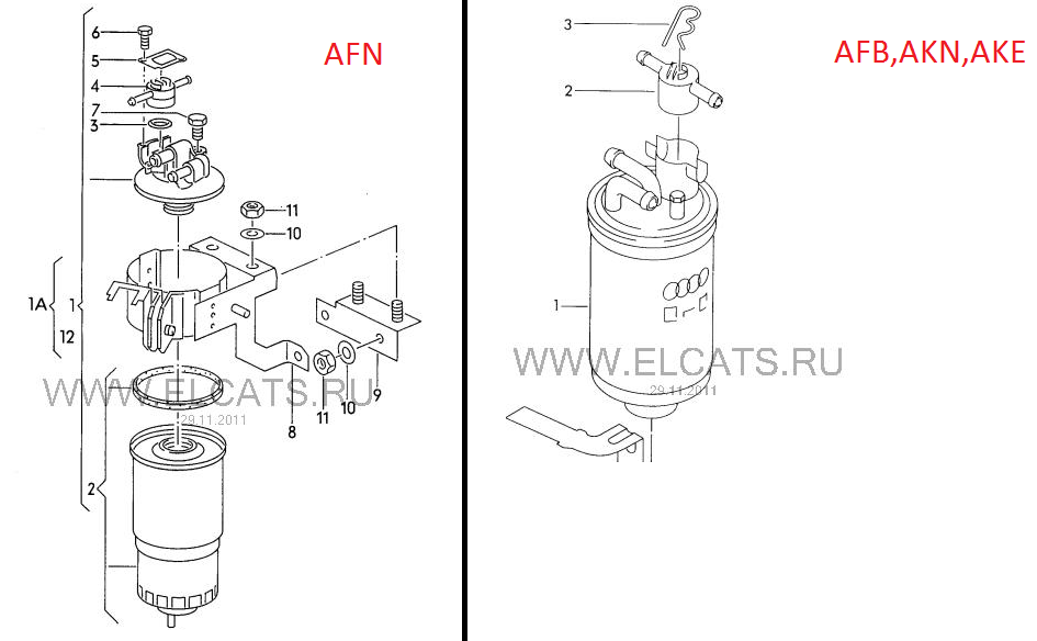

    есть подозрение, что в оригинале идёт отдельно, а у замен может быть и вместе. по фотке действительно похоже что клапан подогрева там есть. но в етке он и как отдельная запчасть, кстати одинаковая на А6 и олроуде
    так что, Рамиль, не торопись покупать клапан. посмотрим какой фильтр Олегу придёт. если в сборе с клапаном, то он выходит дешевле чем отдельный клапан.

    если вы про паук (трубки эти которые торчат в разные стороны)
    на 2.5 фильтр идет цельный с пауком
    а на 1.9(AFN) фильтр отдельный :)
    Клапан отдельная деталь номер 2 на правой картинке. с фильтром его не будет наверно :)

    Re: Сервисы для Ауди в Уфе
    смотрю на эту картинку и думаю какой то у меня сложный фильтр :D
    зато дешевле :)

    мы про неоригинальные картинки говорим. на них похоже что клапан стоит.
    смотрю на них. не вижу клапана, вижу тока площадку под него
    [CUT][​IMG]
    [​IMG][/CUT]
    Вот у кнехта есть похоже, трубки торчащие видать.
    [CUT][​IMG][/CUT]
    но этот клапан (057 127 247 A) рубль почти стоит. не ужеле фирма его дарить будет?
