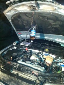

    И так, первый день после промывки ТНВД и топливной аппаратуры.
    1. Утром машинка завелась на раз (с пол пинка). :thumbup:
    2. Динамика разгона в норме. :thumbup:
    3. Дергания на 2000 об. пропали. :thumbup:
    В общем как новая. А какая плавность хода, разгона !!! Нет ни малейших толчков, скачков, дерганий автомат коробка отдыхает :laugh:
    В общем экономия 94 000 т.р. Честно я не верил, что поможет. Я в шоке, супер.:rock:
    Тимур жму руку, Рамиль жму руку :friends:

    Виталь, поддробней по ссылке черз пост пройди.
    Олег, так она у тебя итак вроде с пол твка заводилась. Есть изменения в динамике, работе двигателя (глуше стал работать, менее звонко и т.д) ?

    Раньше успел! Да есть, движок у него стал работать чуть с глухим рокотом! Вообщем примерно так как и должен! У меня звук стал тоже глухой, звонкие стуки ТНВД вроде пропали, плюс динамика радует! ТТТ!

    Движок на холодную работает более звонко но по мере прогревания все тише , тише. Динамина нормальная лучше стало НО! Нужно промыть тот датчик (забыл как его там?) Балончик купил завтра промою (как будто поддерживает сзади кто то) а так сказка. Я доволен. Завтра свечку поставлю в церкви.

    Раз в год нужно такую процедуру проводить с машиной.

    производитель проиывки рекомендует каждые 20000 км. Читать инструкцию надо, а не слепо верить профиссионалам :)
    е мое, забыл вам балончик оставить, а могли ведь и антифризом промыть, у Рамиля же был
