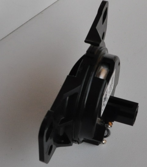

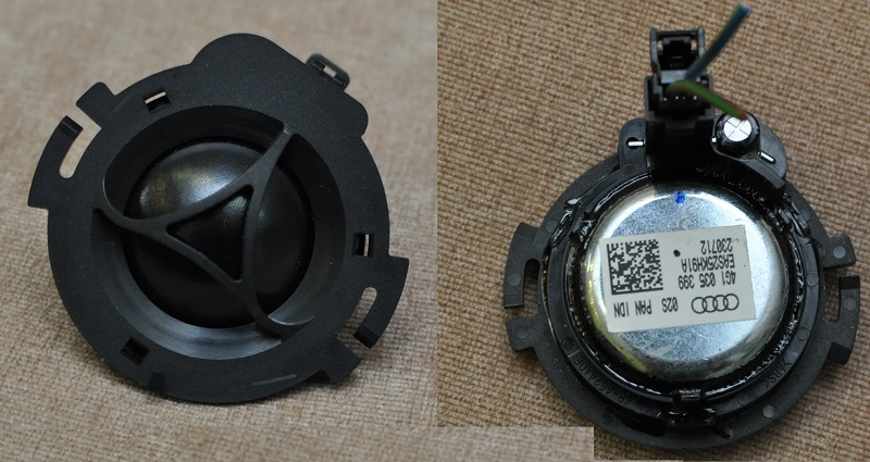

    Почему так. Штатная пищалка сделана одним корпусом вместе с крепежом как сиамские близнецы. Но в отличие от знаменитой операции с близнецами в г. Сиаме мне так и не удалось отделить пищалку от крепежа.
    Фотографии и иллюстрации к пищалкам:
    Иллюстрация, штатная пищалка:
    Установленная новая пищалка.
    важно: для откручивания болтов пищалок необходимо иметь низкопрофильный накидной ключ с головкой 5,5. Иначе замучаетесь или по стеклу долбанете.

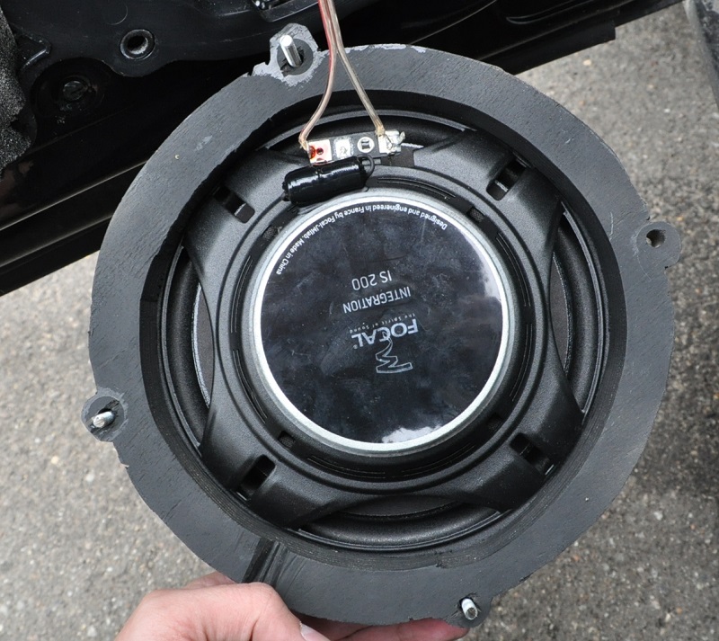

    Миды. Первые мидбасы были установлены самостоятельно в перение двери на подиумы, вырезанные из сосновой доски. Минусы были: остались зазоры между обшивкой и динамиками, и при установке треснул подиум, но так как на тот момент я купил только перед и не был уверен, надо ли менять вообще по кругу - я решил оставить все как есть и поездить для тестирования пару недель.
    Но так, как результат очень понравился, я купил IS 165 и поехал к установщикам попросить поставить новые динамики и еще нормально переделать миды в передних дверях, результат:

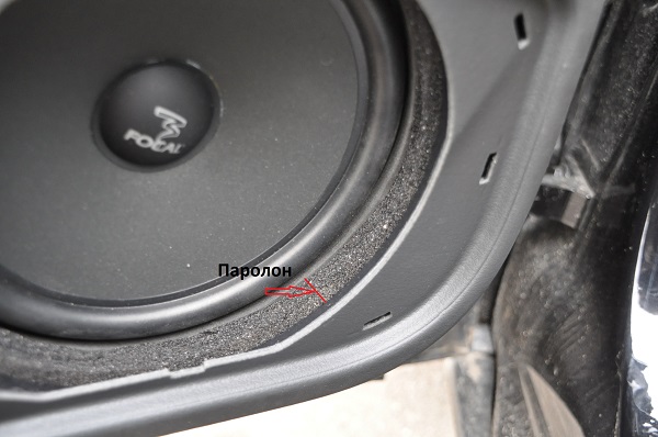

    Мидбас, вид с закрытой обшивкой и снятой решеткой.

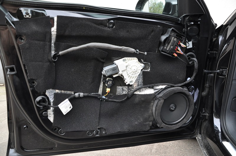

    Дверь с полностью снятой обшивкой. Виден мидбас и шумоизоляция.

    Мидбас передней двери на подиуме и с паролоном
    Снятый динамик, высота подиума.
    Хорошо видна катушка индуктивности, прорезь под провода и общий профиль подиума.

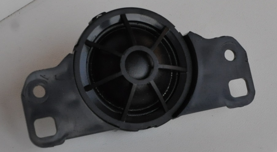

    а вот как установлены задние пищалки они четко встают в штатное место?

    1. Нет, проводка штатная. Смысла не увидел, т.к. слабое место в штатной системе посчитал именно динамики. Забыл сказать, на мидах отлично выпаивается со штатных динамиков штатный коннектор и впаивается на небольшой кусок акустического провода (идет в комплекте Focal) и потом соединяется со штатной проводкой. Пищалки к сожалению на скрутке. Короткий провод, плюс не было паяльника, морочиться не стал, сделал скрутку.

    Я не знаю, если честно, как ребята поставили задние пищалки, но, думаю, там не будет больших сложностей, вот, посмотри как выглядит тыловая штатная пищалка, по-моему должно быть просто.
    А в Focal is еще пищалка состоит из двух частей, типа стаканчика и самой пищалки, которая в него вставляется. Так что там куда крепить.
