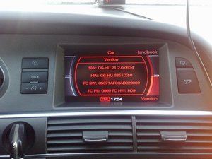

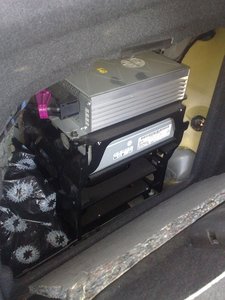

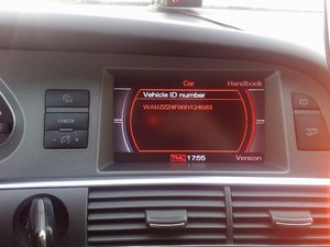

    Товарищь купил Ауди А6 2006 г.в. Ему сказали что комплектация полная, то есть все кроме люка. На Этом форуме, поизучав его, я понял, что есть возможность обновить ПО и Нави, но для этого надо знать версию ПО для дальнейшего правильного обновления.
    Вчера вечером я сделал фото его MMI и блоков в багажнике. Как я понял Нави и ТВ у него и не пахнет. Но может сможете помочь и посоветовать чего делать для обновления ПО, хочется ему русский язык!!! Выкладываю фото и прошу ВАС помочь. Если есть возможность, то опишите пожалуйста порядок работы и ссылки с ПО. Заранее очень БЛАГОДАРЕН!!!

    Да, забыл сказать. Диски вставляются только в бардачке, там как я понял СД ченджер.

    Ну навигации то нет.
    Версия прошивки 2120.Если уж очень хочется русский язык, то читаем здесь
    А в придачу держи мануал как шить.
    Только ты зря считаешь, что это очень просто. Если ляжет блок MMI у твоего другана, что делать будете?

    То есть я на свою текущую версию ставлю сначала 5150 и поехал 5540-6030 и все?!? Будет ему СЧАСТЬЕ???
  15. Xeus
    Xeus Живу я здесь
    7 янв 2006
    2.914
    Казахстан
    Q7 3.6 FSI BHK Америкос
    все правильно, 5150 - универсальная ложится на все старые версии, затем 5540, и можно останавливаться.
    в 6030 только поддержка навигационного диска 2012 года лучше (не мое, сказали так, я до 6030 шился) и телефонов (HandyVorb2) - у меня реально стал лучше работать.
