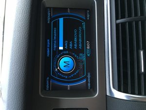

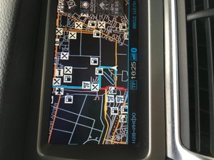

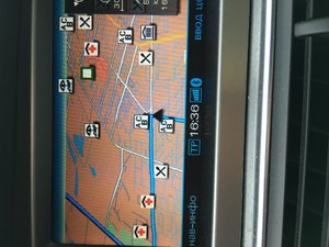

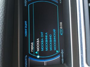

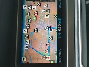

  10. ИринаQ7
    ИринаQ7 Новичок
    6 мар 2012
    15
    Q7 3.0 TDI 2007г
      83 КБ
      133
      70,8 КБ
      139
      95,2 КБ
      138
      105,6 КБ
      142
      104 КБ
      125

    Вам нужно отключить, снять галки в настройках навигации, чтобы не захламлять карту значками кафе, больниц, заправок и т.д.
