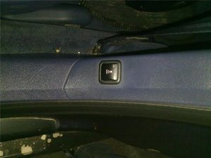

    Думаю что он виноват , а не блок комфорта. На время пока не починете можете ставить на сигналку предварительно нажав кнопку на левой средней стойке 79ec36f403c1.jpg
    Она отключает режим охраны салона.
