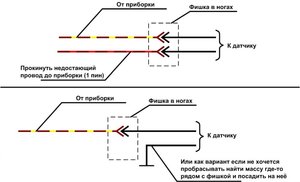

    Спасибо,за ответ !!!!!Сегодня поставил от седана )))потом попробую переделать под авант ,чуть раньше бы эту статейку !!!!)а еще вопрос по омывайке ...внизу возле педалей черныая фишка должна быть с коричн-желт и коричн-красн проводами ...так вот есть только коричнево-желтый........!!!!!есть ли фотоотчет как на приборке вставить провод в разьем и на массу !?!?!?спс
    Еще раз спасибо !!!!ручку переделал ...работает отлично!!!осталась омывайка!!!
  17. Apex-br
    Apex-br Участник форума
    19 окт 2011
    139
    A4/B7 2.0/BPW 07
    #657 Apex-br, 18 фев 2012
    http://www.audi-club.ru/forum/attachment.php?attachmentid=217126&d=1303879007
    вот этот файлик смотрели??
    вообще тут два варианта сколхозить на землю, или сделать по человечески, как на заводе предполагалось
    вроде все подробно
    http://www.audi-club.ru/forum/showpost.php?p=3328960&postcount=240
    и приблизительные фотографии этих действий
    http://www.audi-club.ru/forum/showpost.php?p=2248307&postcount=30
    только в вашем варианте надо провод второй бросать до приборки, который коричнево-красный
    вначале форума вроде все нормально расписано
    проблем как я понимаю не возникло при переделки ручки, выломали стопор и все нормально работает??
    какую ручку брали??
    жду когда потеплеет, тогда и поставлю, еще и шнурок, как вариант человек с шнурком, нужен чтобы адаптировать
    у меня кстати есть датчик омывашки и круиз, а ручки БК нет
    но сделал бы так

    Проблем не возникло!оказалось все очень просто снимается и ставится..... при выламывании стопора.. напильник не понадобился... выломал узкими плоскогубцами...ручку брал HP 110104755....только вот через вагком ..не с первого раза выставил значения в панели приборов 19 канал .. "новое значение" -"тест" -но все равно оставалось старое (например вводил 11011- тест- новое значен = 10100 оставалось стандартное ,решилось ввел 11010 и поднял "вверх" на одну позицию --приняло,......например 11000 не принималось как и многие другие коды ))
    На счет приборки ..просто хочу для начала кинуть на минус ...а потом видно будет с датчиком!!!спасибо огромное Apex-br, за инфу ,очень помогла !!!!
    Кинул омывайку на массу ,просто и удобно .больше загораться не будет )))время вопроса 20 мин!!!
