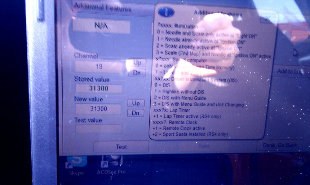

    Вообщем у мну так
    На фото плохо видно, так что перевожу:)
    Кодировка похожа, только третья цифра отличается
    хх?хх Driver information system (DIS)
    0=DIS
    1=Highline without DIS
    2=DIS with Menu Guide
    3=DIS with Menu Guide and Unit Charging
    моя кодировка 31300
    Данные по ВАХКОМу
    Какая машина B6 или B7?
