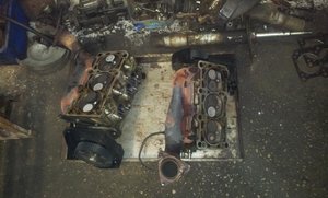

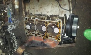

    а вот про тест поподробней пожалуйста :)) через какую прогу ??? в данный момент вот как выглядит моя машинка..

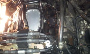

    Через ваг-ком.ОЖ попадала во все цилиндры?Это как?Почему все клапана белые?Около поменянной тобой крышечки в развале блока-два датчика детонации прикручены.Про них говорили выше.Я прое...л момент и не поменял их.А провода у них были не фонтан прям сказать!Проверить их хз как,но они недорогие,можно махнуть.Главное затягивать динамоключом!Момент в букваре написан,щас не вспомню сколько,может кто подскажет?

    все цилиндры сухие, масло гнало думал прокладки менять надо оказалось после вскрытия что сальник вала менять надо и маховик масло раскидывает по мотору....
    а какие клапана должны быть ??? и не все а половина, я про эти датчики знаю где они стоят, когда коллектор снимал , заодно и их снял поглядел, провода в порядке ,сами датчики без трещин, но я не понимаю принцип их работы, если есть вибрация то они регулируют угол зажигания?

    Когда идёт детонационное сгорание (удары), он даёт импульс на ЭБУ, а тот регулирует угол.

    Если смесь, сгорая в цилиндре, детонирует(взрывается слишком сильно), то датчик каким-то макаром это понимает и дает команду на изменение УОЗ на мозг.Каким макаром только?

    Принцип действия датчика основан на пьезоэффекте. Датчик крепится на блок цилиндров двигателя, при возникновении детонации происходит вибрация двигателя, приводящая к сжатию пьезоэлектрической пластины датчика, в результате чего на её концах возникает разность потенциалов.
