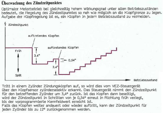

    А собственно почему? Я так представляю работу ДД. Пока нет детонации, т.е. резких звуковых сигналов от мотора то ДД ""отдыхает". От него не поступают импульсы на VEZ и УОЗ держится в штатном режиме - согласно таблице (обороты - нагрузка,...). В принципе это довольно ранние УОЗ на гране детонации. Если по причине, например, низко октанового бензина начинается детонация хоть в одном цилиндре, то УОЗ моментально сдвигается на более поздний (на 3,4 гр) и уже на следующий цилиндр. Потом, если больше импульсов от ДД нет, то постепенно УОЗ сдвигается на исходный (по 0,54 гр).
    Если отключить ДД то просто не будет "стража" детонации, ушей, и по идеи мы будем слышать детонацию как на старой волге, или москвиче при тапке в пол на средних оборотах...
    Мотор при этом не должен особо хуже тянуть. ИМХО.
    Вот - в ссылке график работы ДД из оригинального мануала Ке3.
    http://www.audi-club.ru/forum/attachment.php?attachmentid=179491&d=1272729149

    А если ДД тупо дезинформирует мозги о несуществующей детонации ? Думаю речь об этом.
    Как и любая деталь - может работать, но криво.

    Я это чутка по-другому вижу : при кривом ДД(или его отключении) блок VEZ переходит в "аварию" по ДД и всякая коррекция УОЗа прекращается. НООООО!!! При этом VEZ "ставит" УОЗ в ГАРАНТИРОВАННО БЕЗДЕТОНАЦИОННОЕ положение(возможно по ВРЕМЕННЫМ таблицам!!!).- ИМХО однако,но авта начинает тупить при дохлом ДД.......

    Да, наверно вы с Roy_13 правы... про аварию че то не подумал, туплю :) по полной.
    На самом деле - и в списке ошибок (NG) есть код 2142. Значит VEZ как то следит за наличием ДД, за к/з в проводах ДД...
