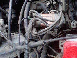

    Трамблер с вакуумником или без ? клапан ХХ 3-х контактный?

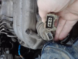

    Вакуумник-как он выглядит? РХХ щас посмотрю.

    А там разве не K-jetronik ???
    8-ми вольтовый пнд стоит на 2л RT и 2,2л KZ.

    Кстати РХХ не родной вроде стоит, так как провода на него изолентой перевязаны

    У меня все проблемы после промывки. До этого все работало ровно относительно конечно. Как грязь убрал и пружины перепутал все и началось. Как вы думаете, если винты диф. клапанов не крутились, а пружины перепутаны, реально разнодоз устранить? Или взять другого паука вместе с лопатой с работающей машины? У меня фото трамблера выложено. Смотря на фото можете сказать: пнд отвечет за УОЗ? в смысле подает сигнал на VEZ чтобы тот его корректировал?
