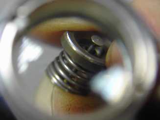

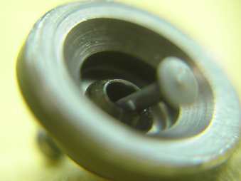

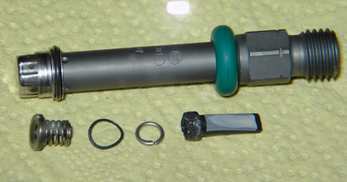

    Тут с приятелем копались в его корыте, вроде форсунки приговорили. Странно, их меняли два года назад, прошел тысяч шестьдесят, не больше. Ну в принципе понятно, плохой бензин, плохая экология, озоновые дыры и т.д. Могли сдохнуть. Цена вопроса - две тысячи за штуку. Разумеется встал вопрос о промывке, пытался донести до него бытующее здесь мнение, что мыть их бесполезно, они дохнут от механического износа. Хочет попробовать, ладно флаг в руки.
    Полез в инет. Есть маньяки, кто разбирал форсунки? Я правильно понял, что кроме того, что есть на фотке в форсунке ничего нет? Т.е. в стакане форсунки расположены только маленький фильтр, стопорное кольцо и непосредственно узел распыла? Тогда я тупо не понимаю, чему там засоряться и что там мыть. Фильтр? Так его можно просто проткнуть гвоздем. Ваши мнения?

    Фильтр и без вандализма можно промыть... Главная беда в том, что срабатывается сам клапан и форсунка начинает струить. Появляется вибрация на ХХ и авто начинает глохнуть после прогазовок. Чисто теоретически клапан можно притереть (если конечно нет резинового eплотнителя, как в родных 043 форсах AAR). Только как это зделать ??? детали очень маленькие.
    Если коротко - ничего из этой затеи не получится. ИМХО
    Был тут у нас один изобретатель-мечтатель.... Так он форсунку разрезал, чистил, клапан притерал и все типа у него работало отлично. Правда пояснить ничего не смог и фоты не показал все на словах было или в фантазиях его. Я тоже форсу тогда разрезал и убедился, что ремонту она не подлежит...... ну или руки у меня кривые :shock:
    http://www.audi-club.ru/forum/showthread.php?t=224769&page=88 вот здесь разбирали.
    Кстати, что с машиной ? Уверены, что именно форсы виноваты ? За 60 000 они не должны были умереть, рановато..
