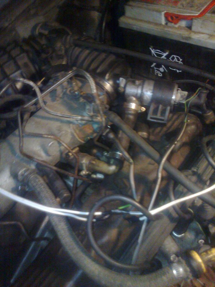

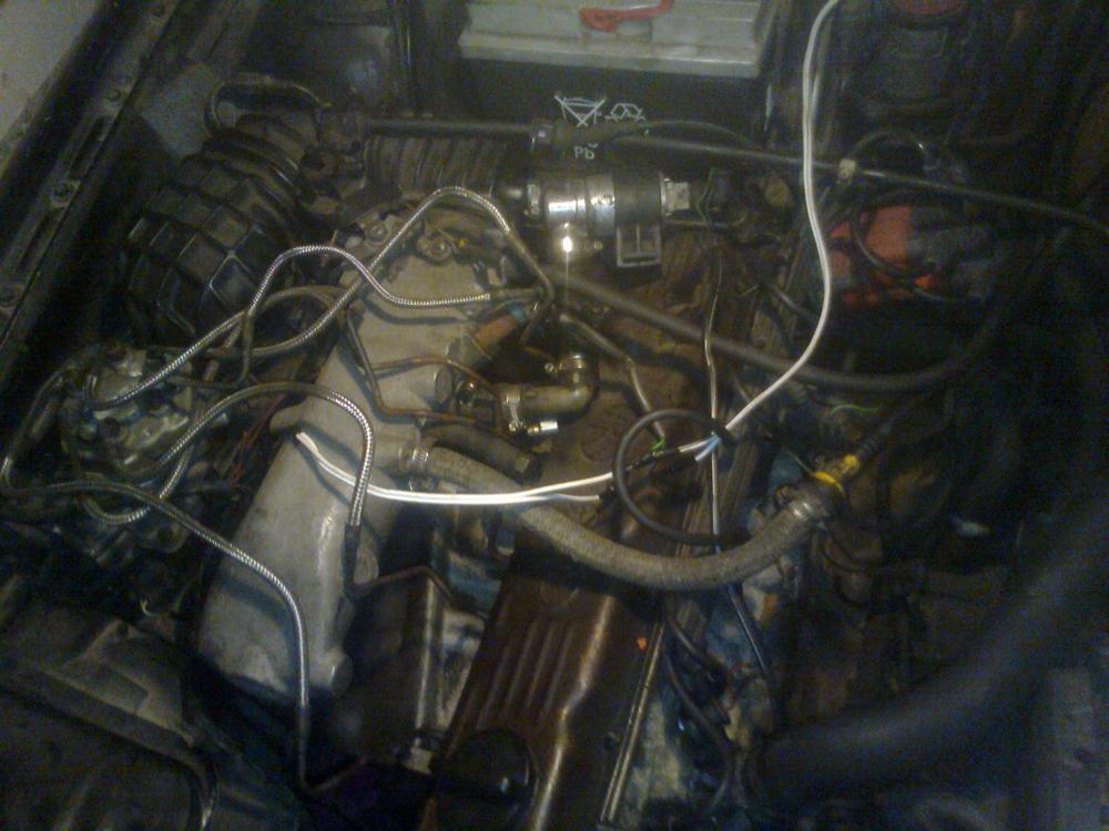

    Движок у него KU (а там вентиляция не так сделана), а впрыск стоит от NG. Что он там как подключил не понятно... Помнится я фоты просил выложить и до сих пор их нет.

    Так вышло что нет фотоаппарата по этому фотки не очень понятные. Хочу добавить - не я химичил а бывший хозяин.

    А-а... А я было поверил...
    Но про "забитость крышки" все равно не понял :)
    По фото больших отличий не видно... тот же патрубок снизу из картера... на клапанной крышке отдельного заборника не вижу...

    Так ты сними маслозаливную крышку и дуй в вентиляцию.
    Далее нужно отследить куда идет патрубок с вентиляции, а он судя по всему идет в короб воздушного фильтра, те до лопаты, как штатно у KU. Если так, то реакции на снятие крышки и не должно быть.

    патрубок одет на тройник и тройник заходит в гофру перед ДЗ со стороны лопаты.... По ДЗ разъём 3 контакта реагирует на прозвонку все три. У меня имеется ДЗ от NG но с авто с АКПП. Можно её переделать на мою версию?

    вот этот тройник нужно посмотреть. Наверняка там система, как и в 4-х цилиндровых моторах, те сечение очень тонкое и воздух в гофру поступает в небольшом количестве, а основная его масса идет под лопату, те подсосом не является.

    Тогда что там за шланг с хомутом вниз идет справа на первом фото (пост #3122)? У меня именно там вентиляция картера...
