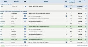

    Подскажите какой фирмы поставить 2-х контактный температурный датчик на AAR, чтоб дешево и сердито:)

    У товарища EPS года 3 работает нормально.Вроде Bosch нормальным ..был.А у мня ещё родной живой,и в запас такой же на разборке, с 45-й(92г) взял.Как то вот делали их раньше получше,чтоль.....
