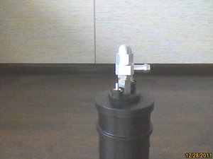

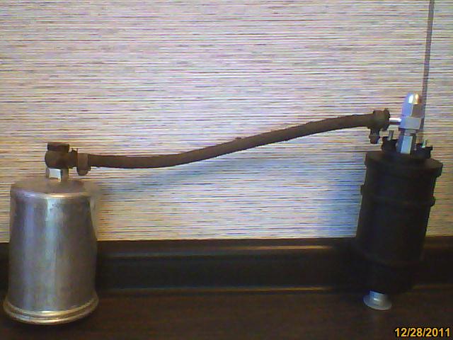

    Купил Автомотив за 3600, оригинал не стал за 5000 брать, жаба задушила, х.з. как чешкий у меня будет работать. Пришлось делать колхоз от волги, чтобы насос подключить к фильтру, смотрите фото может кому пригодится

    Ну это не калхоз вовсе.. Так и в оригинале должно быть. Насос нормальный, проверено.
    За 5тыр пришел бы этот же самый насос думаю, тк пирбурга больше нет.

    тока топливная трубка у меня не пластиковая как в оригинале, а резиновая, как бы под спираль ее не закручивало при работе насоса. не в курсе какая трубка от таза подходит, которая покрепче?

    Такая не пойдет... она на морозе лопнет. В иномарочном спрашивай трубку высокого давления или на худой конец от гидрача.
