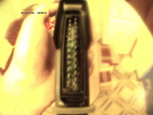

    Итак имеем переходную сотку NF. Вот какая проблемка всплыла - если ехать медленно, то машина начинает дергаться. Выяснилось, что при движении в районе 1200-1300 оборотов топливо отсекается по линии ЭГРД, те -57ма. Мозги при этом сразу уходят в аварию. Пробовал отключить всю электрику и пережать шланг до оборотов ХХ и прокатиться - все равно дергается на малых оборотах, соответственно пока не скинешь фишку ЭГРД. На холостых поднимаю обороты примерно до этого уровня (газом) и начинается пила, как будто концевик срабатывает. Ежели держать более 1500 оборотов, то отсечки нет. Выключатель ХХ исправен точно, да и заменить другим пробовал. ЭБУ тоже менял и толку нет. Вот думаю - может двиг решил, что достиг своих максимальных оборотов и вырубает топливо? Что тогда подменить - блок зажигания, катушку ?
    Да и вообще там по электрике все очень странно
    1) ПНД стремится к току 0,7в. При 0,5-0,6 задирает обороты выше положенного.
    2) Опорное напряжение к лямбде постоянно скачет 0,45-0,6 и соответственно токи ЭГРД не отстроить. Настраивал по другому ЭБУ, а лямбду потом отключил- с этим понятно, глюк мозга. Свечи рыжие и едет хорошо (топливо отсекается только на малых оборотах) те по механике проблем нет.
    3) Бортовое напряжение 12,7 примерно. Мало , но не должно ни на что влиять по идее.
    Дайте идею свежую, у меня голова пухнет.. уверен, что мелочь какая то, а найти не могу.
    И вот еще что - с впускного коллектора (там где должна стоять заглушка) выходит тоненькая трубочка и уходит куда то в салон. Выглядит это все штатно. Для чего это?

    А +12В "обрывает" на оба ЭБУ при открытии ДЗ?Ну,т.е при сработке концевика ХХ?Впечатление,как будто концевик не срабатывает,либо ЭБУ всё равно "видит" эти 12В как-то! По 1).Подсоса нигде нет,мож ДЗ сифонят? 2).????? 0,45-0,6 - эт лажа,сам знаешь,у мня опорное 0,55В(и на ААэРовском и на эНэФовском ЭБУ),а бегает от 0,1 до 0,85 3) У мня 12,9 - без проблем!......

    Если трубочка не идет на приборку (эконометр - стрелка), то возможно она для мозгов зажигания? Были такие перед КЕ3. Тогда возможно, что не NF, и не КЕ3-Джет, а по старее какой нить...
    Странно...для КЕ3...
    Концевик то исправен, но если провода коротят...тоже такой эффект будет
    Номера тех ЭБУ?
    И номер ЭБУ зажигания?
    Механику отметаешь?

    IDX и Sam po sebe все проще оказалось. Вода по жгуту текла прямиком в блок зажигания и похоже давно. Снял разъем и о...л, из штекера вода капает, а контакты на VEZ обросли зеленым налетом. Жаль фото получилось плохого качества, но я думаю поймете.
    Блок прочистил и просушил. Поставил его к верху ногами, чтобы предотвратить подобное в дальнейшем.
    Напруга на пнд стала 0,57-0,58в после этих манипуляций (ничего не подстраивал). Экономайзера в авто нет и это именно KE3, не первый день замужем :laugh:.
