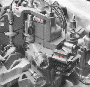

    Свечи не смотрел.Неужели совсем никак?Через эту ловушку топливо сразу идет в левое отверстие?Искал,нигде не видел ни картинки ни фото ни рисунка где находится МЛ.

    #3269 Roy_13, 7 янв 2012
    Плохо искал. Все промывается и поверь пары шприцов вполне хватит, чтобы промыть дозатор любой стадии загрязнения.
    На втором фото дозатор не наш, но похож. У нас МЛ вертикально стоит.
    Здесь фото самого магнита и методы промывки http://www.audi-club.ru/forum/showthread.php?t=266043&page=3

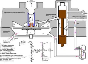

    Спасибо.Но по схеме видно что если забита МЛ то не будет давления в низу,а у меня оно есть и не падает.А симптомы такие же как ты раньше писал про свой старый дозатор.

    Отрегулируй ЭГРД на 6,6мм и делай замер давлений. Диф должен стать в районе 0,4бар. Как только опять тупить начнет - сразу мерь давление нижней камеры. И все станет понятно.

    В том то и дело что диф не меняется.Когда тупит ,как будто на 2ух цилиндрах работает и дым белый.Если бы МЛ была забита диф упал бы.Откручу Эгрд и и сразу закручу тупление прекращается ,но в течении минуты снова начинается.И так до тех пор пока диф не сделаешь 1 тогда худо бедно с троением начинает разгазовываться.

    Не может он не меняться, коль от сброса давления зависит. Не верю... как мне видится он прилично уменьшается коль дыма черного нет.

    Диф не меняется ни до затупа ни во время ни после.Завтра еще раз попробую промыть.Потом выведу мультик в салон .А может бенз через диафрагму сверху вниз просачиваться(может поэтому диф не меняется)?
