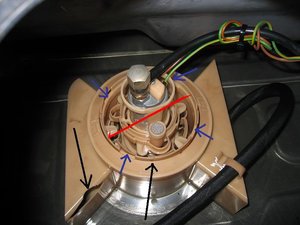

    Ребята такая вот тема! Купил бензонасос питбург, до этого стоял АТС. Решил поменять. Дело в том, что насос АТС я вытащил из крепления и за шланг вытянул его из бака вместе с ногой, на которой приклеплен топливомер с поплавком. Питбург куплен уже в пластиковом корпусе с проводами и сеткой зеленой на конце. Я вынул АТС, так что цилиндр пластиковый в который он вставлен был, остался в большом цилиндре (который выворачивается по стрелкам). Теперь в баке только большой цилиндр, и внутри него корпус пластиковый для насоса, держится каким то кольцом на резинках... Вопрос такой, рукой мне большой цилиндр не повернуть, бензин я откачал.... ставил трубку длинную в паз и пытался молотком его провернуть.... стучал по трубке, но ОН даже и не думает поворачиваться на эти 2 см против часовой. Маленький же корпус насоса держится на резинках этих мертво и я его не могу тоже снять. Сетка с АТС (если она там была вообще) я так понимаю осталась под корпусом маленького цилиндра.
    Вообщем новый насос не поставить, у нас -22 градуса, холодно.
    Подскажите как снять это СТОПОРНОЕ КОЛЬЦО, держащее маленький корпус и как провернуть по стрелкам этот большой цидиндр, его и схватить то незачто. Видел что немцы используют спецключ... может кто изготавливал такой сам??? ХЭЛП

    Да ты правильно понимаешь, насос я вынул.. а его корпус пластиковый остался... и его дердит какая то волнистая конструкция...типа стопорного кольца. На картинке щас покажу.

    У кого нить есть чертеж по кольцу обозначенному стрелками? хочу изготовить съемник какой нить.. .чтобы повернуть стакан целиком.

    Да ну нафик. Сначала стяни кольцо , на котором стрелки нарисованы. Просто сними его вверх, подцепив пальцами. Вытянуть из бака его не получится, так что кинь пока рядом. Потом обхватывай рукой конструкцию с прорезями и крути против часовой стрелки. Все.... какой нафиг съемник.. Хотя я помню люди из майонезного ведра делали съемник, правда так и не вкурил нафига :cool:
