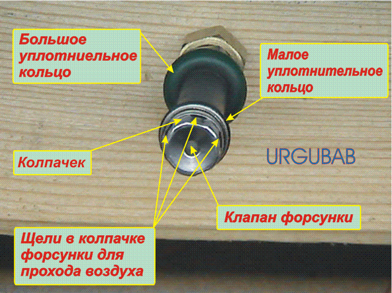

    С чего бы ему не быть ? Воздух и не дожен к клапану идти, он по верхним желобам колпачка проходит, а не из под него. Повторяем мат часть http://www.audi-club.ru/forum/attachment.php?attachmentid=41872&d=1150299488
    Колпачек нужно садить до упора, а то ща насоветуете, что они в клапана попадают. Конечно не нужно их молотком забивать- набил деревяшкой без фанатизма и все.

    и кто эту картинку рисовал он калпочёк видел или нет я сёдня этот колпачек крутил в руках и поток воздуха идёт именно к самому клапану ворсунки изнутри посматрите колпачёк внимательно и всё поймёте рисунок не правильный могу поспорить

    вот здесь правилно показано[​IMG]

    и всё таки до какого момента насажывать калпачёк???????????????:shock:

    Ну да, это я попутал. Пришлось самому теорию почитать :thumbup: :D
    А ведь я был уверен, что правильно написал... вон оно как бывает.
    Сегодня возьму форсу и буду в банке "пузыри пускать". Колпачки стоят плотно к резиновому уплотнению и как там может пройти воздух не понимаю. Короче чет я завис..

    Вечером скажу. Тут нужно эксперимент провести. Блин вообще по этому поводу никогда не заморачивался - ставил до упора и все.

    Ну да,по щелям входит воздух.Но куда выходить будет,если колпачек до конца посадить.

    Ну я и пускал пузыри.Поэтому и говорю,что до упора не садить.
