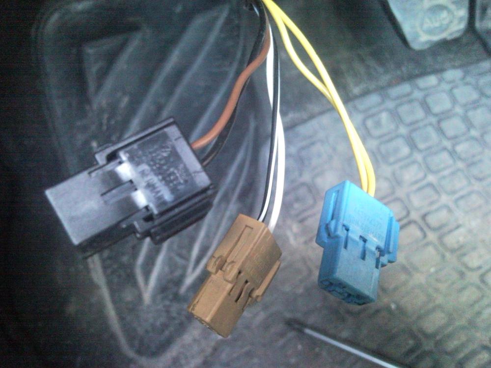

  6. Parenj
    Parenj Живу я здесь
    30 май 2007
    2.895
    A4 avant 1.9AFN 98
    Впервые столкнулся с тремя фишками, но владелец утверждает что комп к его машине подрубали. Неужели никто не может разъяснить ситуацию?

  11. Roy_13
    Roy_13 Живу я здесь
    20 янв 2008
    3.496
    Смоленская обл.
    Lexus GX
    А пусть больше говнонасосов ставят и все будет хорошо у них.
  12. Roy_13
    Roy_13 Живу я здесь
    20 янв 2008
    3.496
    Смоленская обл.
    Lexus GX
    Если это 6а (а это скорее всего он и есть), то ошибки трутся сбрасыванием минусовой клеммы на 10 минут.
    Дозатор на машине есть ?? к форсункам просто трубки идут или и провода тоже?
  13. Parenj
    Parenj Живу я здесь
    30 май 2007
    2.895
    A4 avant 1.9AFN 98
    Так хочется и прочитать ошибки.
    Дозатор не бошевский клапан? К форсункам не смотрел.

  17. Parenj
    Parenj Живу я здесь
    30 май 2007
    2.895
    A4 avant 1.9AFN 98
    Нда, но по словам же владельца комп подключали и фишки под переходник есть... жгут изолентой замотан как не родной, но на полке под рулем есть отверстие прямоугольное вроде как с крепушками под эти фишки.
  18. Roy_13
    Roy_13 Живу я здесь
    20 янв 2008
    3.496
    Смоленская обл.
    Lexus GX
    Были версии мотроников,которые действительно читались компом (в основном в конце выпуска). Только вот НИЧЕГО там полезного вы не увидите. Это механический впрыск, который замешан на давлениях, а электрика дело десятое. Любой датчик проверяется мультимером за максимум минуту. На первых версиях ошибки лампочкой читались (это то же самое и ошибки теже, и никому они не интересны, тк только путают). Вы поймите - там мозгов, кот наплакал.
  19. Parenj
    Parenj Живу я здесь
    30 май 2007
    2.895
    A4 avant 1.9AFN 98
    Вероятно это и есть такая версия :) Перед желанием подключить к компу умер какой-то клапан(бош топливный) и машина не заводилась. Вот хозяин хотел почитать. Ладно, спасибо большое и извини за твоё потраченное время :)
