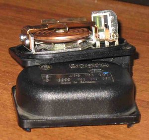

    Датчик высоты стоит около ЭБУ впрыска.
    Около 5-го горшка датчик температуры подкапотного пространства - включает вентилятор при выключенном зажигании.
