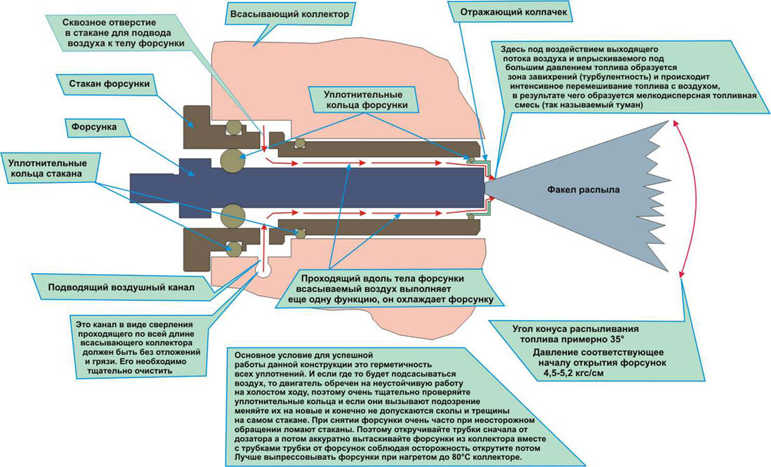

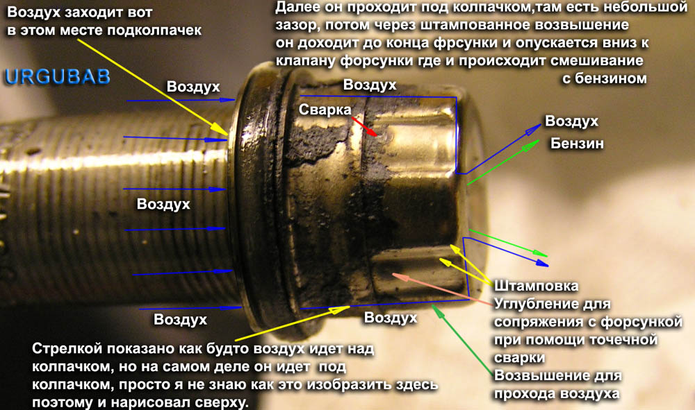

    Подскажите пожалуйста, если заглушить шланг обдува форсунок то каковы будут симптомы? Просто стал копать и обнаружил что шланг идущий от кожуха к коллектору обрезан и оба его конца заглущены. Может от этого машина отказаться работать на нормальной смеси? Тк она глохнет если ЭБУ начинает беднить в норму и работает только на богатой смеси (свечи чернущие и жрет 23л\100км по городу и 10...11 по трассе) \
    Спасибо.

    Вполне! Обдув форсунок важен, очень важен....распыл в разы улучшается.
    Восстанавливай обдув и настрой по новой ток ЭГРД. и будет счастье.
    Успеха!

    Проблема не в обдуве - 100%. Обдув играет довольно малую роль в работе этого впрыска и никак не поднимет расход до 23 литров и даже черных свечей. Если образно, то его роль не привышает роли л. зонда. Авто может довольно сносно работать и без первого и без второго с ЧУТЬ большим расходом (если все остальное исправно). Рыть тебе нужно в сторону грязи в магнитной ловушке, либо проблема в самих форсунках.
