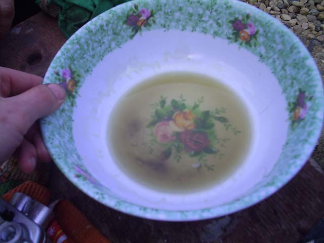

    странно, что грязи небыло.... Обычно вот такая картина http://www.audi-club.ru/forum/attachment.php?attachmentid=218801&d=1305098253

    Не было нельзя сказать наверное. Во первых жижу "изучал" через10-15 мин после слива (может плохо отстоялась), но и тогда уже была пыль на дне, да и на корыте стеклянном от фары старой чего то наверняка осталось (не попало в бутыль)... О, блин, я же еще и через лейку для бенза в бутыль сливал, там сетка... короче видать я грязь равномерно распределил по разным поверхностям.:hi:
