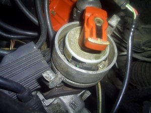

    Вот.. ее же не крутили до этого, так как же она (гайка) раскрутилась аж на 5 оборотов ? До хлопка ведь без проблем ездил..
    Мистика сплошная :confused:
    ____
    да и бегунок у нас явно по разному сориентирован. Может он на валу прокрутился ? Я уже даже не знаю, что тут еще может быть, нужно наверное все с начала мерить..

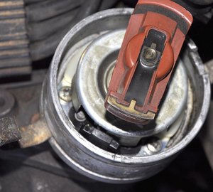

    Бегунок меня очень смущает. У тебя он смотрит на переднюю границу шторки, а у меня в центр шторки. Ересь какая то. Ну там такой шлиц могучий под бегунком... может чашка со шторками как то может провернуться?
    Фото в разных ракурсах, вот и разница.
