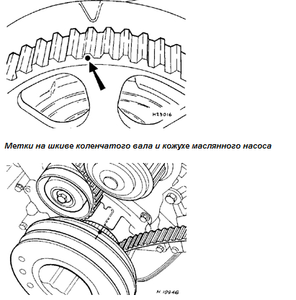

    А грм как проверить правильно стоит или нет? мне многие говорят что ошиблись в гараже на один зубчик в грм! На какие метки смотреть и что исправлять?Что совместить изначально? на шкиве 3 метки!?
  12. Шурик Бел
    Шурик Бел Участник форума
    8 авг 2011
    200
    А 100 С4 Авант
    необходимо совместить ВМТ метку на коленвале и должно совпасть на распредвале метка

    Победил проблемы с КЕ,установкой "лискар".Но вот установив "лискар"машина так и не завелась как и на КЕ(который я материл и регулировал три дня,но так и не победил).Стал искать причину,а причина оказалась в перескочившем на три зуба ремне ГРМ(так что если бы сразу метки посмотрел,то ездил бы ещё на "джидае" и не заморачивался).Но прикол в том,что сегодня выставив всё по меткам машина завелась и работала как часы.Но покатавшись пол часа и порывшись в сугробах(кватро же),сначала пропала тяга,а потом когда заглохла,завести больше опять не смог.Проверил снова метки,опять те же три зуба.Из за чего перескакивает ремень ГРМ? Я раньше с таким чудом не сталкивался.Ни каких люфтов нет ни на одном валу и ни на одной шестерне.Ремень и ролик новые.Выставил опять всё по меткам(скоро уже с закрытыми глазами смогу эту операцию делать),опять часы.Но ехать уже страшновато,а вдруг больше чем на три перескочит? А вот причину понять не могу.Что менять?

    Причина в шкиве колена- обычно там шпонку ломает. Главное, чтобы сам паз цел был, а иначе хапнешь горя.
  19. сигизмунд
    сигизмунд Участник форума
    5 июн 2012
    155
    а4 б5 1999, AHL
    А когда шпонку ломает,ни стуков ни скрежета,ни люфта у шкива колена нет? Просто у меня когда то на девятке ломало,стук сразу появился.И ещё вот не понятно почему всегда именно на три зуба.Если бы шпонка была сорвана,наверное провернуло бы дак провернуло...
