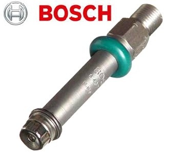

    1-нет остаточного давления
    2-нет нужного давления при кручении стартером(потеря питания насоса,износ,забитость топ системы до дозатора)
    3-ХАНЕС форсам (не держут остаточное)
    4-темп датчик
    (5-ну и конечно сам СИЛОВОЙ АГРЕГАТ-он умер:)))))
    ЭТО НАВЕРНОЕ НАИБОЛЕЕ ЧАСТО ВСТРЕЧАЮЩИЕ ПРОБЛЕМЫ
