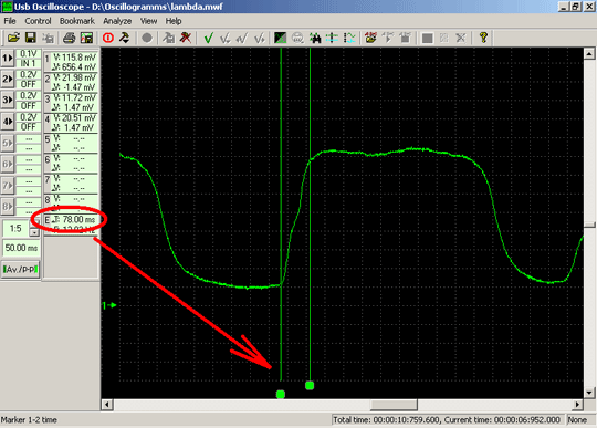

    Тонкости можно только осциллографом смотреть. Вот, например,...мой ЛЗ новый. Замер на ХХ.

    новый - с датой 13 дек 2008 осциллка :)
    И фронт импульса почти 1000 мсек - многовато, однако! :)

    Да, это так было с новым ЛЗ в 2008 году.
    И фронты были именно такие. ЛЗ - фирмы NGK.
    Думаю сегодня они такие же. Осциллографом давно не смотрел, но судя по поведению тока ЛЗ ничего с тех пор не изменилось. Работает все исправно...

    С фронтами непонятка... Вот ЗДЕСЬ пишут:
    Где-то еще попадалось, что не должно превышать 320 ms... где правда - непонятно...
    Я так понимаю, что лучше иметь вот такую картинку
    Один квадратик =78 ms
