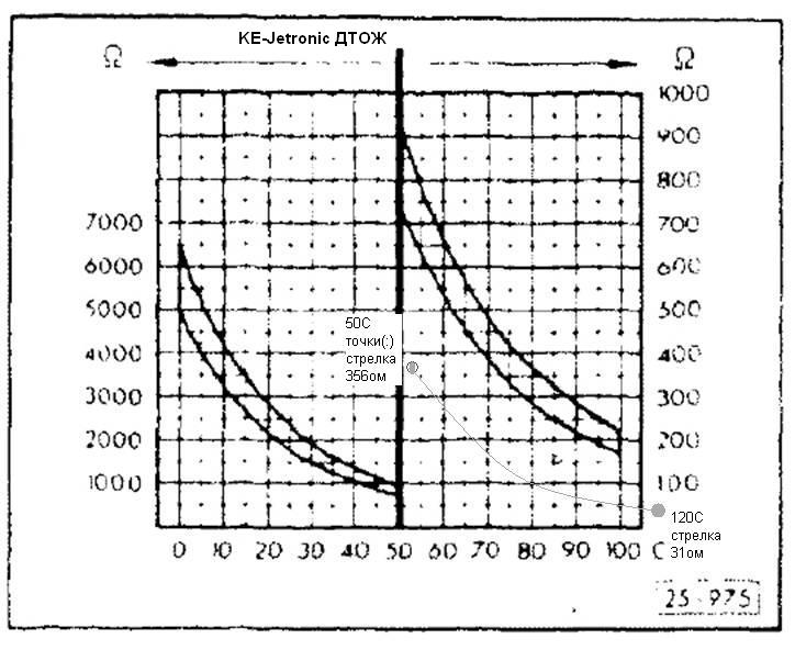

    Похоже, что провод протерло на массу или транзисторный ключ (в ЭБУ) сгорел накоротко.
    Это нормально. Если на обеих клеммах +12, то ПФ не сработавшая. Она срабатывает если на одной из клемм минус будет.
    Да.
    Но проверь сопротивление ДТОЖ. Вот его график.
    На твоем AAD такого нет. ПФ прямо от ЭБУ управляется.

    ДТОЖ проверял оба. при 20С 2,6кОм , при прогретом в районе 270Ом. сопротивление падает без скачков., равномерно.
