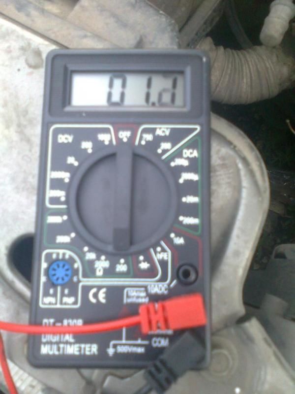

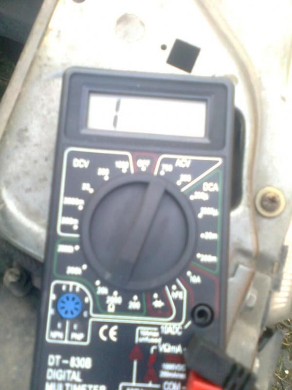

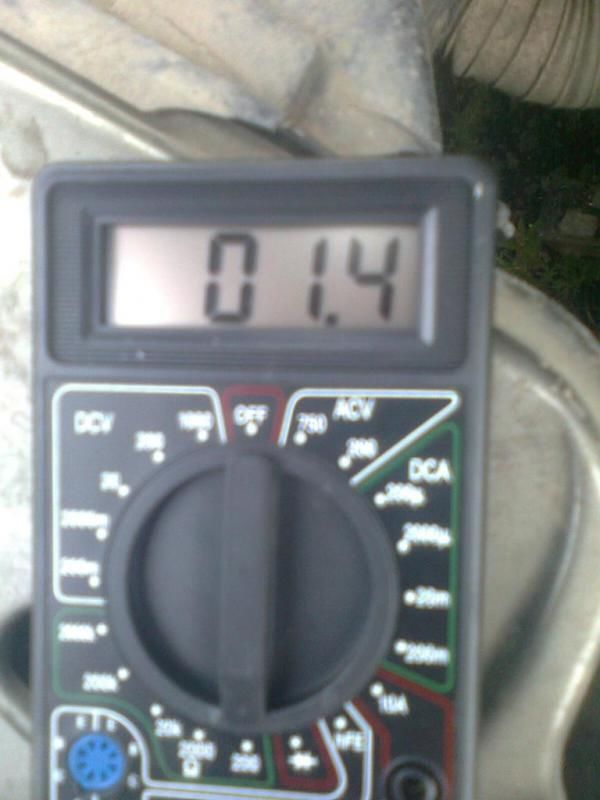

    Вчера купил мултиметр правда китайский произвел замеры микрика хх
    http://www.audi-club.ru/forum/picture.php?albumid=4249&pictureid=24344 это показания просто замкнутых между собой щупов,
    http://www.audi-club.ru/forum/picture.php?albumid=4249&pictureid=24340 это показания микрика хх,
    проверил ЛЗ показания меняются от 0.1 до 0.8 в - значит работает

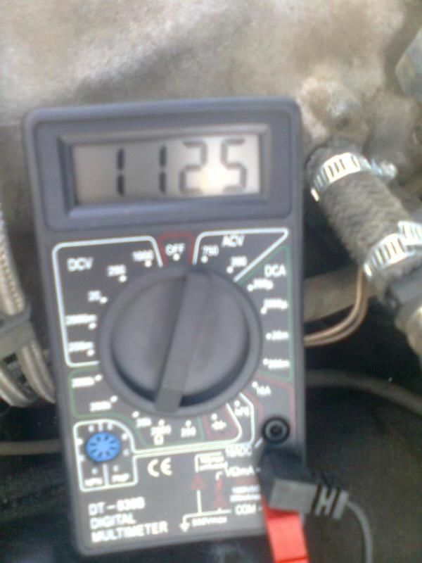

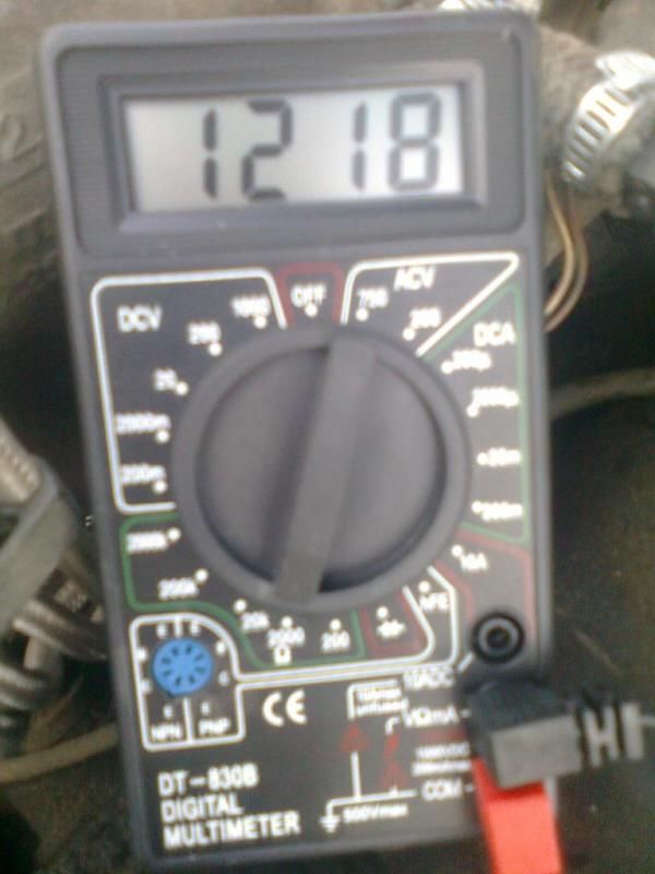

    проверяю датчик темп.
    http://www.audi-club.ru/forum/picture.php?albumid=4249&pictureid=24341 при 92С
    http://www.audi-club.ru/forum/picture.php?albumid=4249&pictureid=24343
    при 95С ( переключал мульт показывает только в этой позиции)
    http://www.audi-club.ru/forum/picture.php?albumid=4249&pictureid=24345
    а это когда сама начинает газовать ( нет сопротивления)
    Другие наблюдения : скидываю фишку с регулятора хх палает в аварию, ноне ровно,а плавает от1000-1100 (так было всегда)
    скидываю с микрика ХХ обороты подниаются до 1100 но не всегда иногда не реагирует
    снимаю и там и там держит ровно 1800
    ток ЭГРД еще не проверил, фишку сегодня найду

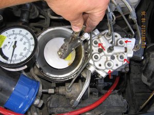

    Здравствуйте ,
    хочу спросить кто сталкивался с ремонтом дозаторов-чисткой ...
    (ауди 100_2.3l_AAR _"92г.в. - пробег 370 тыс.)
    купил новый бензонасос (Бош 0...040) так как старый с трудом 6 бар качал и двигатель ужасно работал...., новый теперь держит 9.5 бара при любых оборотах...движок ожил , появился стабильный ХХ , пуск двигателя стал нормальным --но есть проблема :
    - при резком наборе оборотов при нагрузке ( такое впечатления что один а может и два цилиндра не работают на полную мощь)
    заменил новую крышку , бегунок, провода и свечи (BERU)-не помогло -проблема осталась
    _( ошибок блок не выдает - постоянно 4444)
    _ уоз зажигания 15 )
    думал что не придется к дозатору смотреть--но увы сегодня снял с дозатора труби которые идут к форсункам..и при подъеме "лопаты" увидел что из пяти отверстий в четырех отверстиях при подъеме "лопаты" выше среднего вместе с бензином идут пузыри ... и только в одном отверстии ( 4-цилиндр) нет никаких пузырей ----откуда в дозаторе появляются пузыри , или это наличие грязи внутри дозатора ?
    если неправильно сформулировал вопрос прошу прощения
    фото прикреплю ,стрелка обозначено из каких каналов идут пузыри .

    #357 Roy_13, 4 авг 2012
    Рабочее у тебя на фото 6,5 и никак не 9,5. Нужно посмотреть не хватает ли насос воздух из бака. Вообще по фотке плохо видно. Это точно пузыри ??? Или просто топливо не идет (плохо идет) с одного канала ?

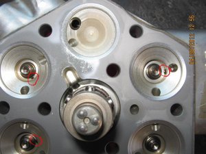

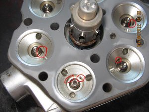

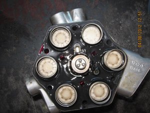

  20. An.Drei
    An.Drei Новичок
    29 июл 2012
    2
    ауди 100
    Roy_13 прошу прощения , но запутался в единицах измерения ( написал данные в Psi), я потому и снимок так сделал что бы манометр было видно ,
    топливо в баке есть ( +/- 28 литров ) подсос воздуха вместе с топливом не исключаю но насос точно установил в "гнездо " -не должно подсасывать воздух,
    при поднятии "лопаты " из дозатора вместе с бензином поднимаются пузыри , только в одном канале нет пузерей , бензин изо всех каналов идет ровными дозами, но вот появления пузерей меня беспокоит ....
    одним словом снял я сегодня этот дозатор и пробивал промыть Hi-Cear. немного вышло грязи -думал что все ..установил на место дозатор и тут тупик, бензин начал из двух камер сам вытекать-фонтаном ....
    разобрал я дозатор а там .опа... грязь наверное откисла и деваться ей некуда .. сделал несколько фоток
    теперь буду пробивать все это собрать назад ..но нужно резиновые кольца прикупить новые
