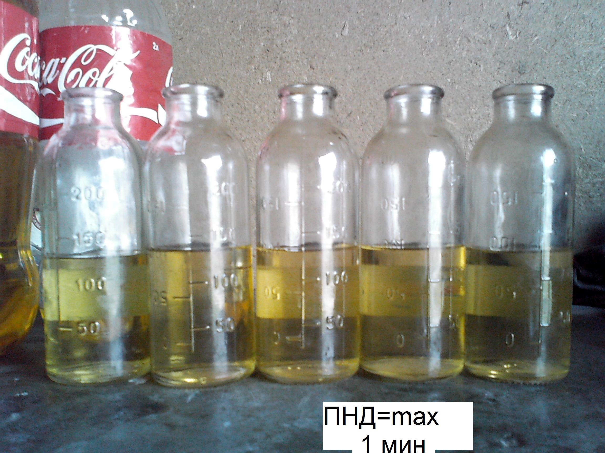

    Я,дозатор сам разбирал и промывал, отправил в лискар на настройку на стенде и замены мембраны. При радиальном вращении изменения происходят, износ есть. Теперь по поводу налива, какой должен быть при 0,6 и при полной нагрузке?

    У мня также на максимуме....на ГОРЯЧЕМ ХХоду около 5 мл на каждой форсе....при полном поддъёме лопаты - около 140...Но у нас 5 горшков,а у автора - 4 ; там при полном где-то 150-155мл на форсу,а на ХХ - около 6-6,5мл.....Всё указаное - за минуту!......Правда,говорить про наливы,при изношеном плунжере и фонящих форс.каналах,как-то нелогично даже.............

    Благодарю за ответы, постораюсь в ближайшее время отписать результаты, но еще и визуально на плунжероне видны следы износа, тертости. А настроили они путем вывода износа на один цилиндр и путем ( мое подозрение) регулировки поджимной пружины на клапане дозатора. Крайний вариант в моей ситуации при неимении запасного плунжерона( дозатора).
